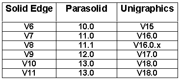

Zunächst eine Tabelle der notwendigen Versionsstände, um diese Zusammenarbeit zu verwirklichen.
